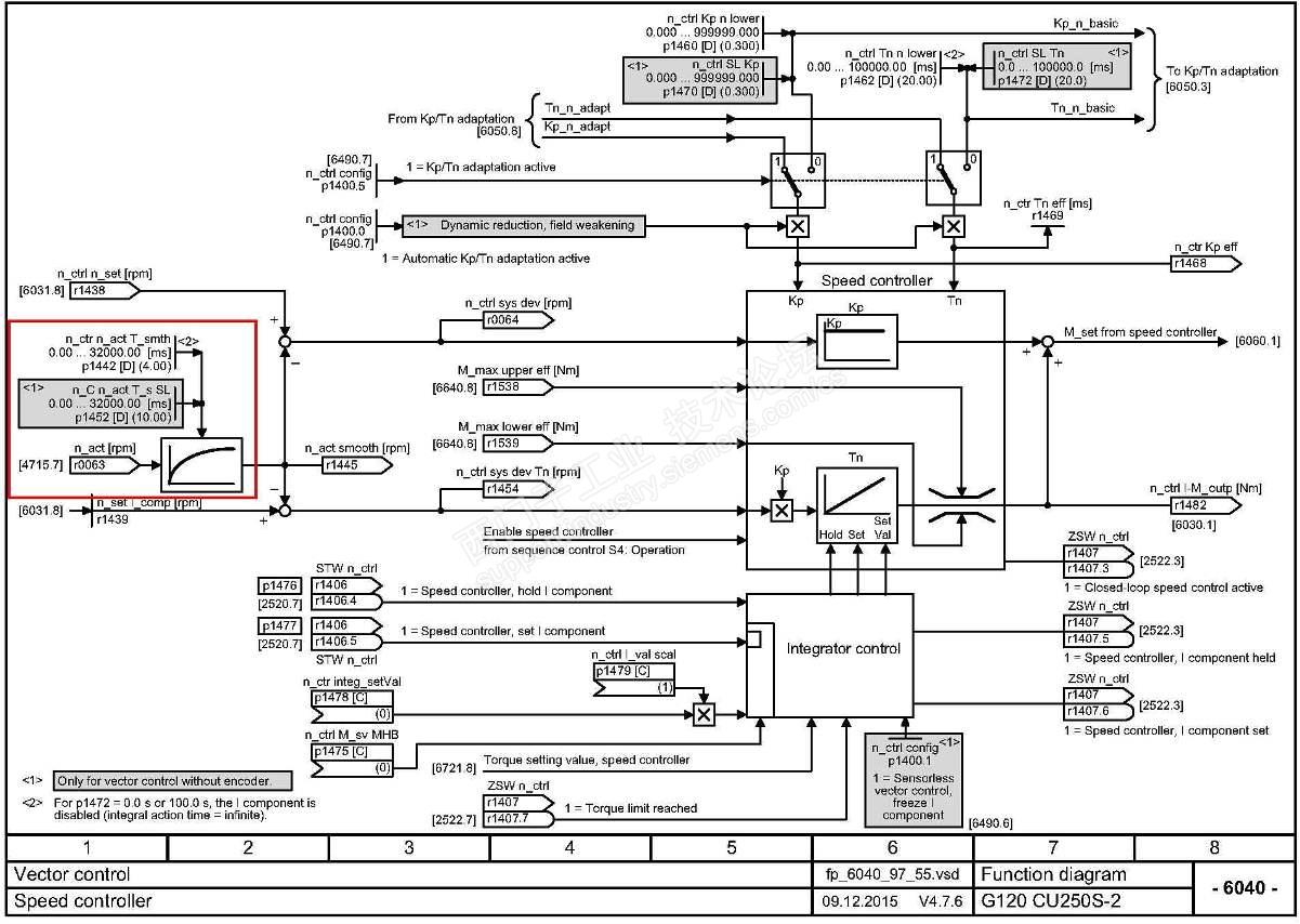

 转速实际值的滤波参数设置的是多少呢?无编码器运行时可以设置为20ms,有编码器时可以设置10ms。试试。
根据我的经验,你如果调节P1470或者P1460都不起作用,那这个转速震动问题,就不在速度调节器的参数设置上了。一定现场还有其他原因导致转速的震荡。要查现场的其他问题,比如说电磁噪声的扰动,比如说机械上的问题等等。因为调节PI参数,一定会有明显的反应,才说明是参数设置和优化的问题。否则,就是外围现场的问题了。
