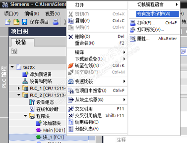

      在1200/1500中加密类型发生了变化,在需要加密的程序块点击鼠标右键,再弹出的菜单中选择专有技术保护,在弹出的对话框输入密码就行了.
           解密的话就直接双击该块输入密码就行了.比STEP7方便了很多.

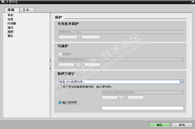

           另外还增加了程序块邦定存储卡或者cpu的功能,这样可以保护程序的复用,只有有权限的用户才能使用.具体设置如下:
      1. 在需要保护的块设置专有技术保护,打开该块右键—属性里面找到保护,在找到防拷贝保护下拉菜单中选择邦定存储卡序列号或者是邦定CPU序列号
          2.绑定CPU序列号,输入cpu的序列号就行了。

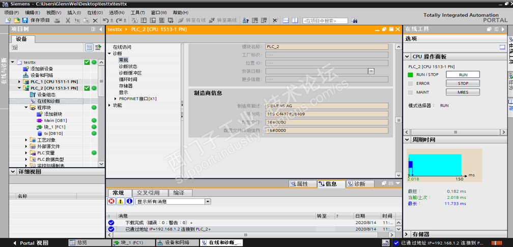

             在这里找到CPU的序列号。
