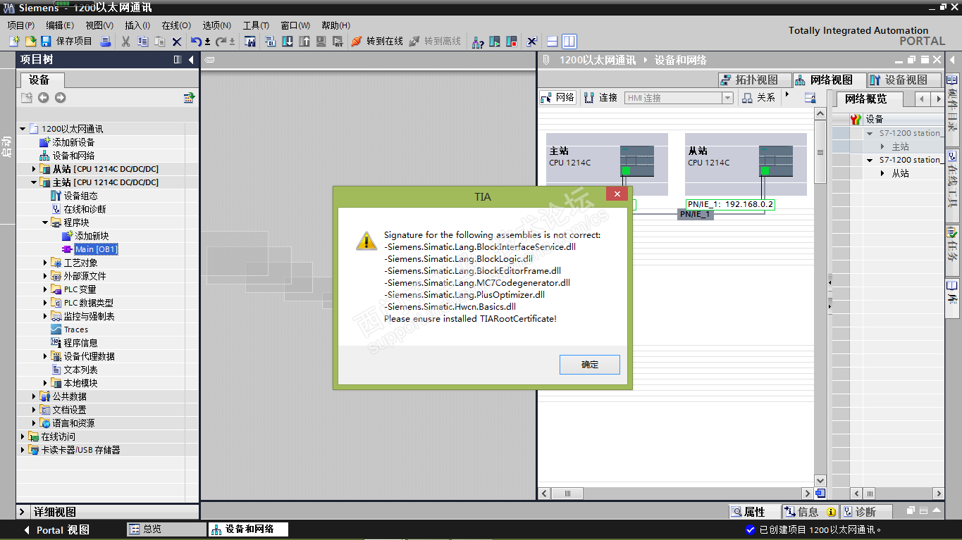

以下是引用MCYZP在2020-08-14 11:15:07的发言 >
谢谢您的关注
这款博图在这台电脑运行了两年多,一直稳定。后来无缘无故出现次画面,重新做系统安装,故障依旧。
打开软件时出现此画面,点击确定进入设备组太及编程依然出现此画面,点击确定能运行编程功能,请大师指教,谢谢
Signature for the following assemblies is not correct:
please ensure installed TIA RootCertificate!
翻译成中文的意思是:
以下组件的签名不正确:
请确保已经安装TIA 根证书!
具体什么原因导致这种提示信息,我也不知道,因为我没碰到过,只能猜测了。
TIA 根证书损坏?!
修复安装TIA Portal或者升级?
在论坛只找到一个提问类似问题的帖子
博途V13sp1 更新UP7之后 提示这个“TIARootCertificate”没有安装
你多少的参考一下吧
