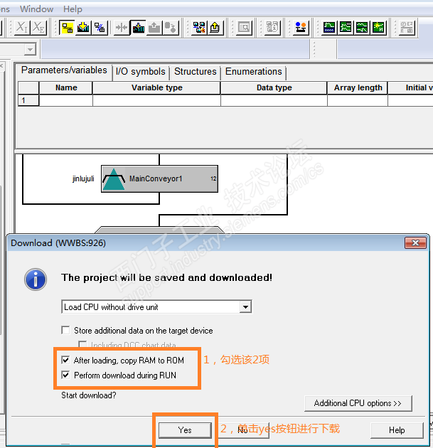

请看截图,就是在线下载不停机的。
