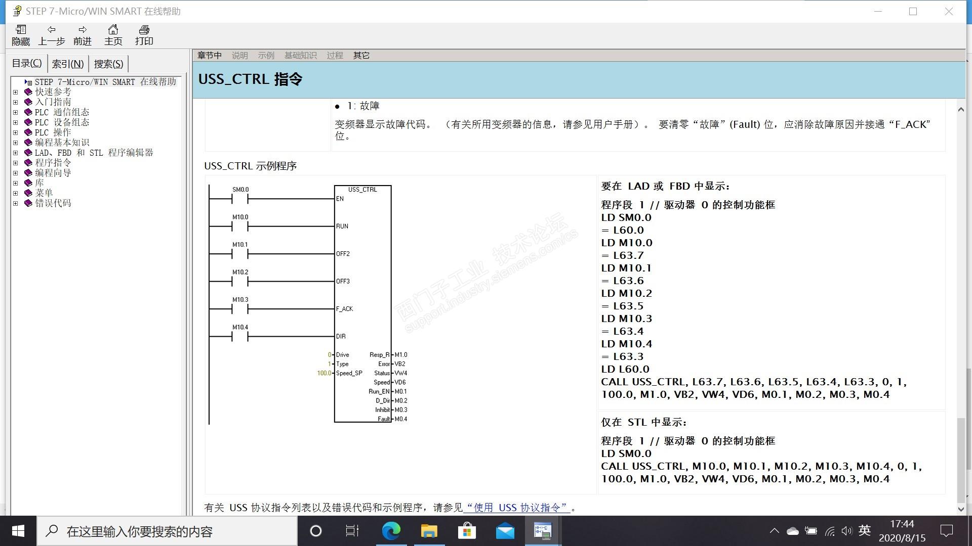

好的,USS_CTRL调用多个。Drive管脚分别填写不同的站地址就可以控制了是吗?
