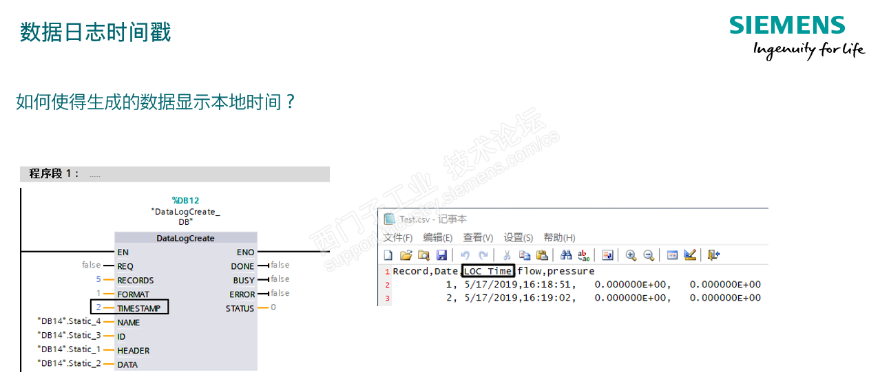

您如果有听过6月份的答疑,我们在答疑中解释了,如何使得数据日志记录时间设置为本地,那就是TIMESATMP设置为2
