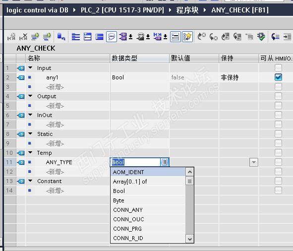

以下是引用Letham在2020-08-16 08:36:13的发言 >20楼
纠正一下,ANY 可以在TEMP区声明
以下是引用唐诗宋瓷在2020-04-03 21:30:15的发言 >11楼:另外,VARIANT...
引用11楼详细内容:
另外,VARIANT可以在FB/FC接口中"Temp"下声明使用,而ANY却不可以。
这个在TEMP下是真不可以
