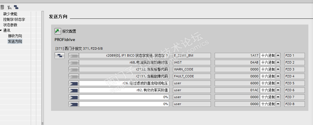

现在博途做的很直观,组态
时选择不同的报文,报文里面就可以直接看到报文包含了哪些内容。比如这个图是s120 ALM电源模块37报文的内容。
