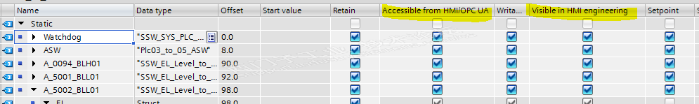

回复:博途中如何设定符号不被WINCC读取

在变量表或者数据块里设置相关属性即可,见下图!
