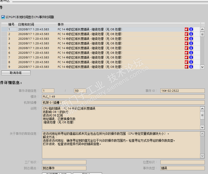

现在用for循环和if else,但plc执行时会报错和超时,不知道有什么限制条件。技巧是什么?避免plc卡死这样
以下是引用周杰伦在2020-08-15 12:21:13的发言 >2楼:输入输出都改为数组...
引用2楼详细内容:
输入输出都改为数组,for循环。
索引超出范围
