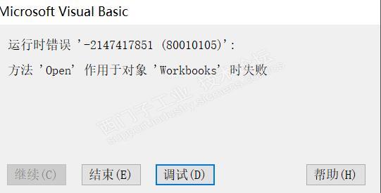

以下是引用TIA很慢在2020-08-16 20:54:43的发言 >
有这样的VBA插件推荐吗?我在网上看到有一个
http://www.ad.siemens.com.cn/club/bbs/post.aspx?a_id=1522829&b_id=5&s_id=0&num=9#anch
但是生成时提示了错误
需要有vba基础,例如ActiveDocument.HMIObjects.AddHMIObject("myCircleAsObject", "HMICircle")是生成画面里的圆形图形对象的,结合其他语句熟练应用就行了
