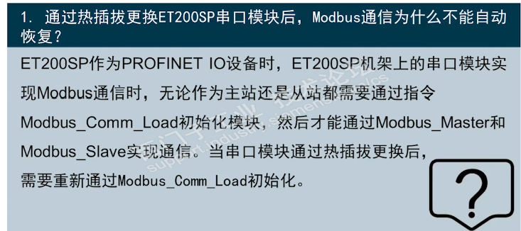

NO1.问题,视频中关于OB82的可诊断模块介绍中讲到可诊断本地机架的模块,后面又说有诊断功能的只有模拟量模块,请问老师,想确认下,OB82是只支持本地机架的模拟量模块和分布式IO吗???
NO.2 问题,ET200SP机架上的串口模块指的是什么模块?我在硬件目录上面没找到关于ET200SP的串口模块。。。。这个是装在ET200SP接口模块上的吗?
