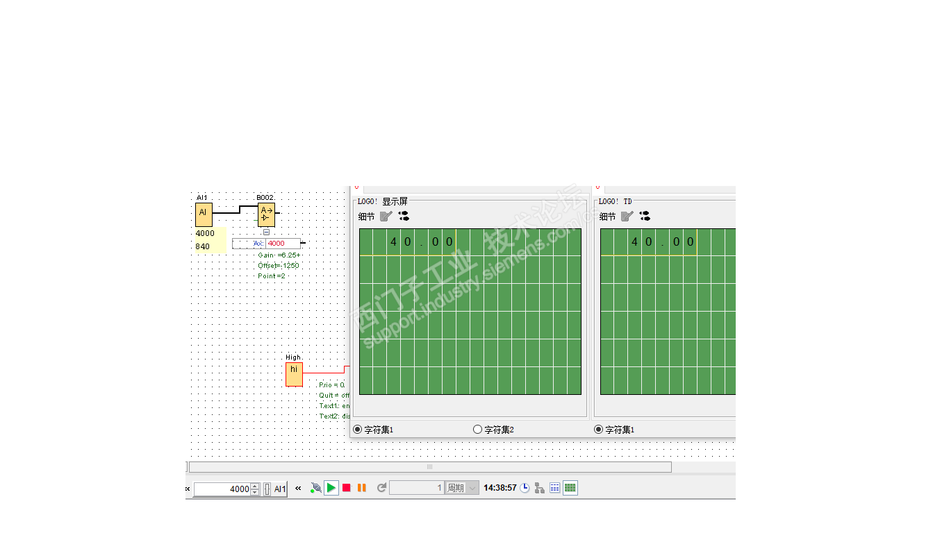

各位大神,请教一个问题,假设仪电子秤,量程0-50KG,秤的电压范围是2-10V,做秤的程序,这里增益做6.25,偏移1250,这里面AI1的数值不应该是电压2-10V的模拟量数值吗,logo采集的是电压值,转换为物体重量的值。范围是200-1000
