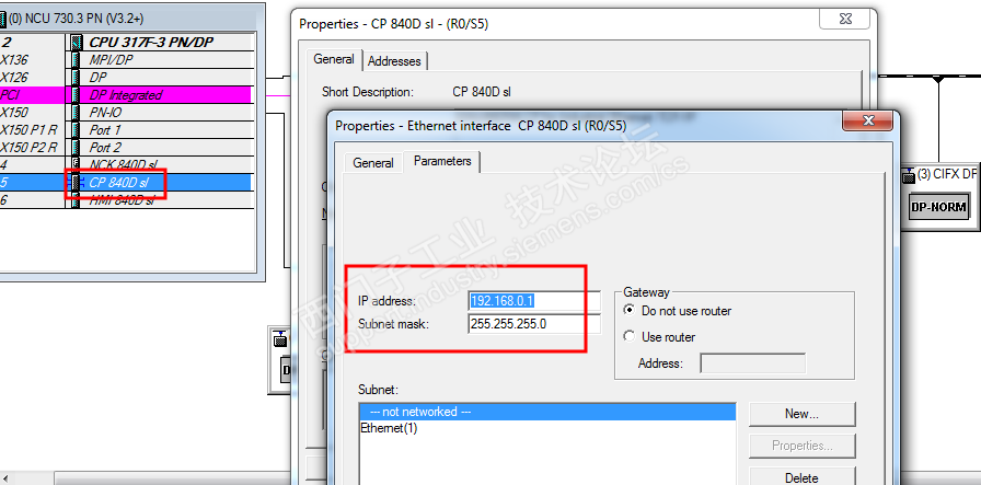

进口的设备,840Dsl的设备,网线接X127,PC的IP地址自动获取,但没法联机。后通过适配器联机。根下载下来的硬件配置的CP-840dsl的地址,是不是要在PC端把IP设置在段位上,子网掩码也设置一样,然后就可以用网线联机了?
