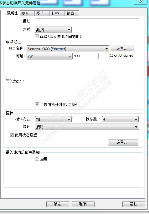

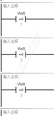

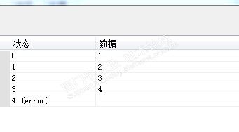

以下是引用高山孤影在2020-08-18 22:56:24的发言 >5楼
这是个模拟量的值,要写到logo!里,可以借用AM,或者其他模拟量功能块,但你这个地址要与这些功能块的地址对应,因为logo!中的块都有相对应的地址,这个地址在工具-参数VM映射-帮助中查。
以下是引用275178751在2020-08-18 16:28:05的发言 >:谢谢  ,如何将这个...
引用详细内容:
谢谢  ,如何将这个切换开关的值写到LOGO 里面   ,我想做成200那样,能不能实现?
触摸屏切换开关     写到vw0的值是模拟量吗
