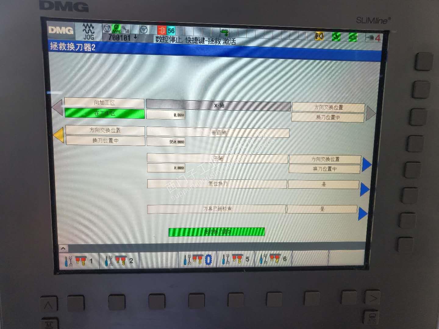

DMC75H,换刀中断,刀具数据检查报警处理
2925
2020-08-20 18:06:35

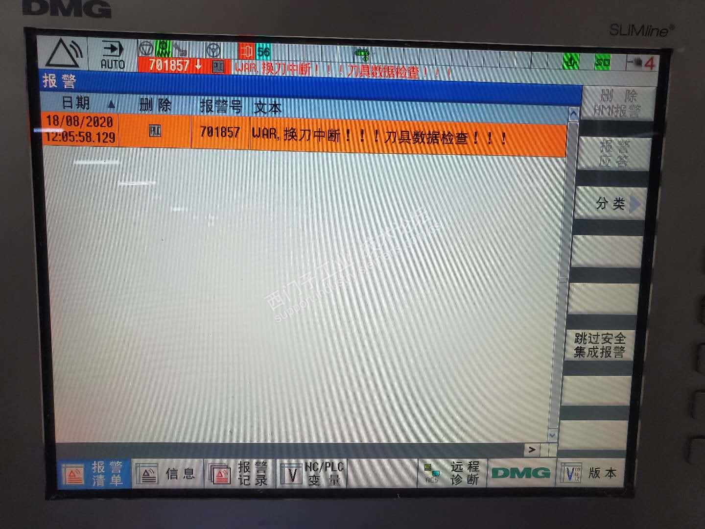

1,自动加工状态下,遇到气压不够,或者换刀异常,就会出现701857
2,换刀异常或者卡刀问题解决后。换刀正常,自动加工正常,还会有701857报警,
3.此时需要检查ATC各个位置是否正常,
4点亮复位换刀和刀具已被检查,报警消除
