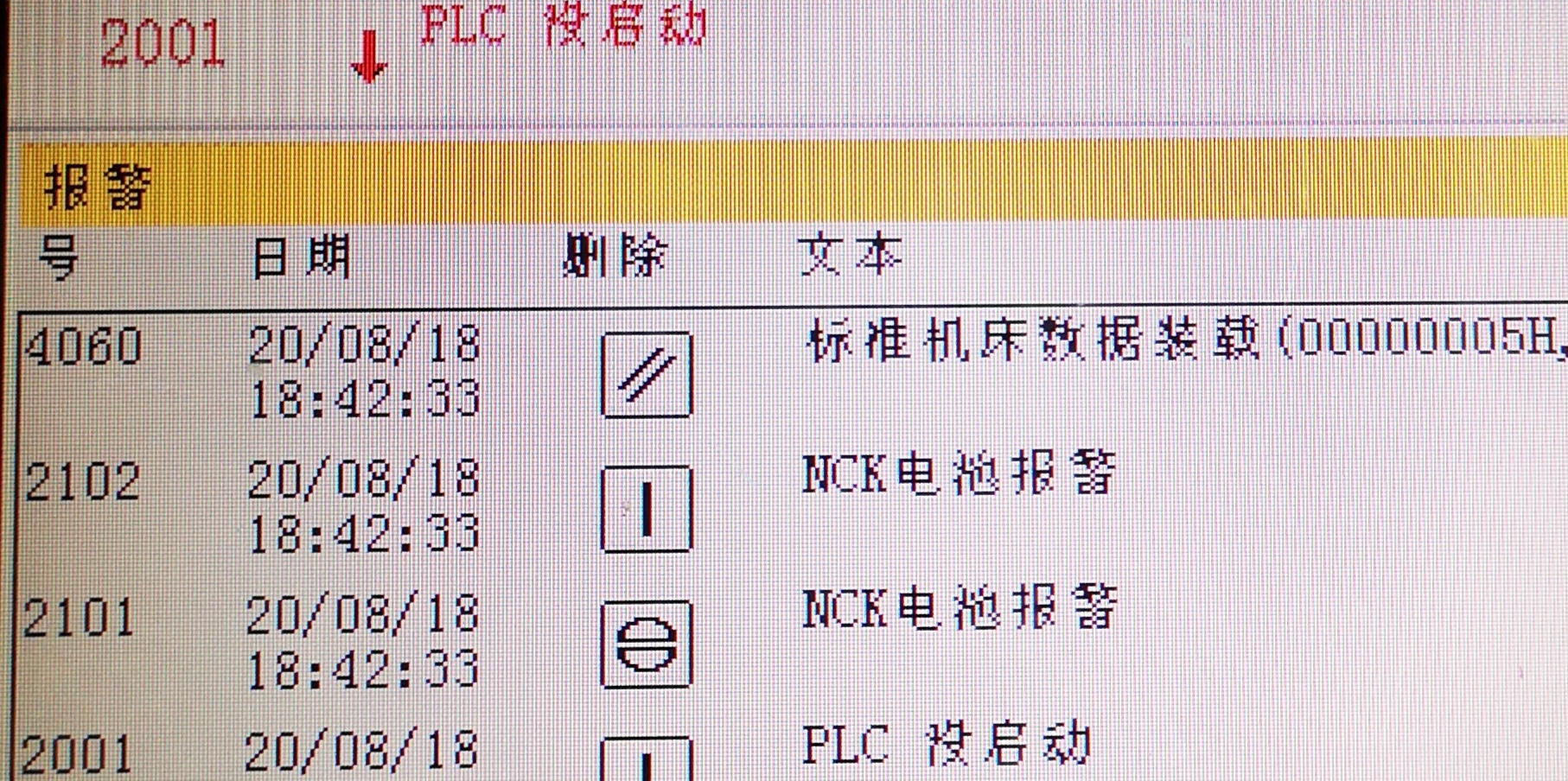

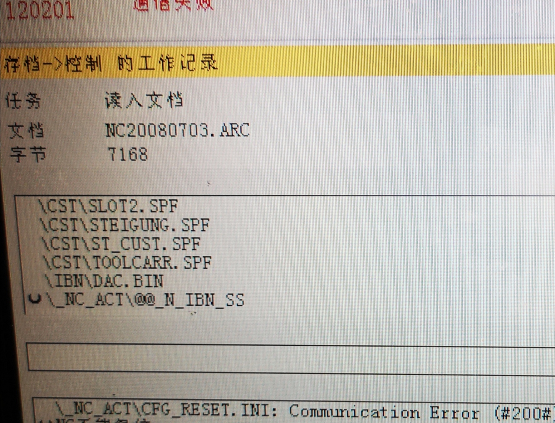

公司一台6米龙门铣用的840D系统,之前使用中突然出现ncu内存的plc程序掉了。我接维修时将NC和PLC总清,再将硬盘中存的备份进行回装,但回装第一个文件时就出现通讯错误#200#提示。
只有再总清,总清后进入诊断中看报警信息,出现2101 2102电池报警,检查NCU BOX中电池电压为3V,纳闷为何会出现电池报警?

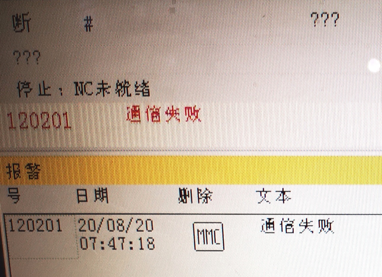

又发现一个情况,做NCK复位时马上出现120201通讯错误报警,更不知为何会这样了?
好吧,只有一个部分一个部位排除了:将NCU到PCU50、PCU50到MCP、MCP到液晶手轮的紫色通讯电缆都更换了;再将NCU、PCU50、MCP、液晶手轮配套的电路板上的四个DP插头也更换新的,当然插头的ON、OFF拨对了的,还有将液晶手轮的配套电路板也换了新的;最后将NCU和NCU BOX也更换了确定是好的备件。但这四步分别一步一步更换后再上电进入系统去试,还是同样的故障现象……
请求大神,我还应该怎么查才能找出到底是什么地方的故障啊?
