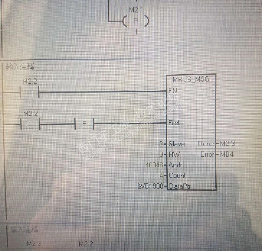

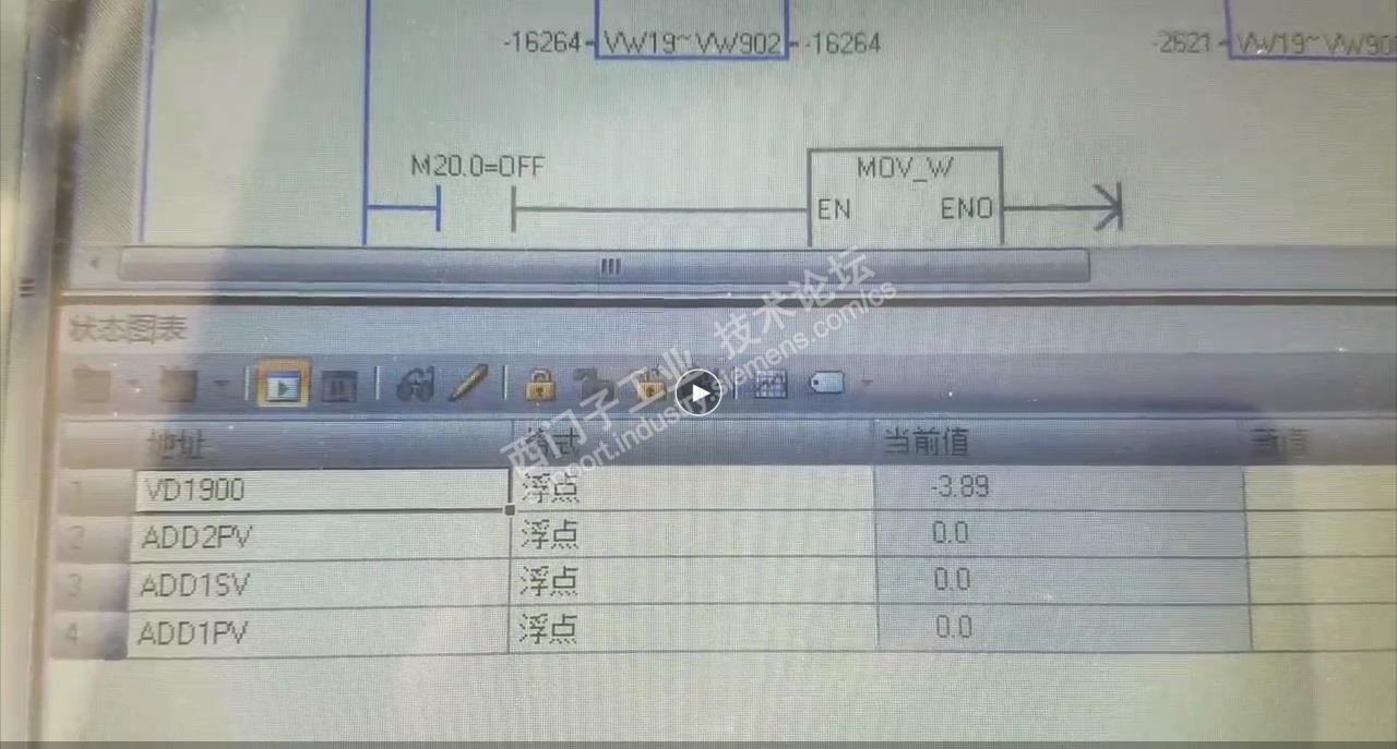

回复:CB1241MODBUS通讯不能显示负数
wd2792643422
注册时间:2019-09-05
发布于 2020-08-20 19:28:42
3楼
上图是用SMART CPU测试的,正负数都可以正常读取。
