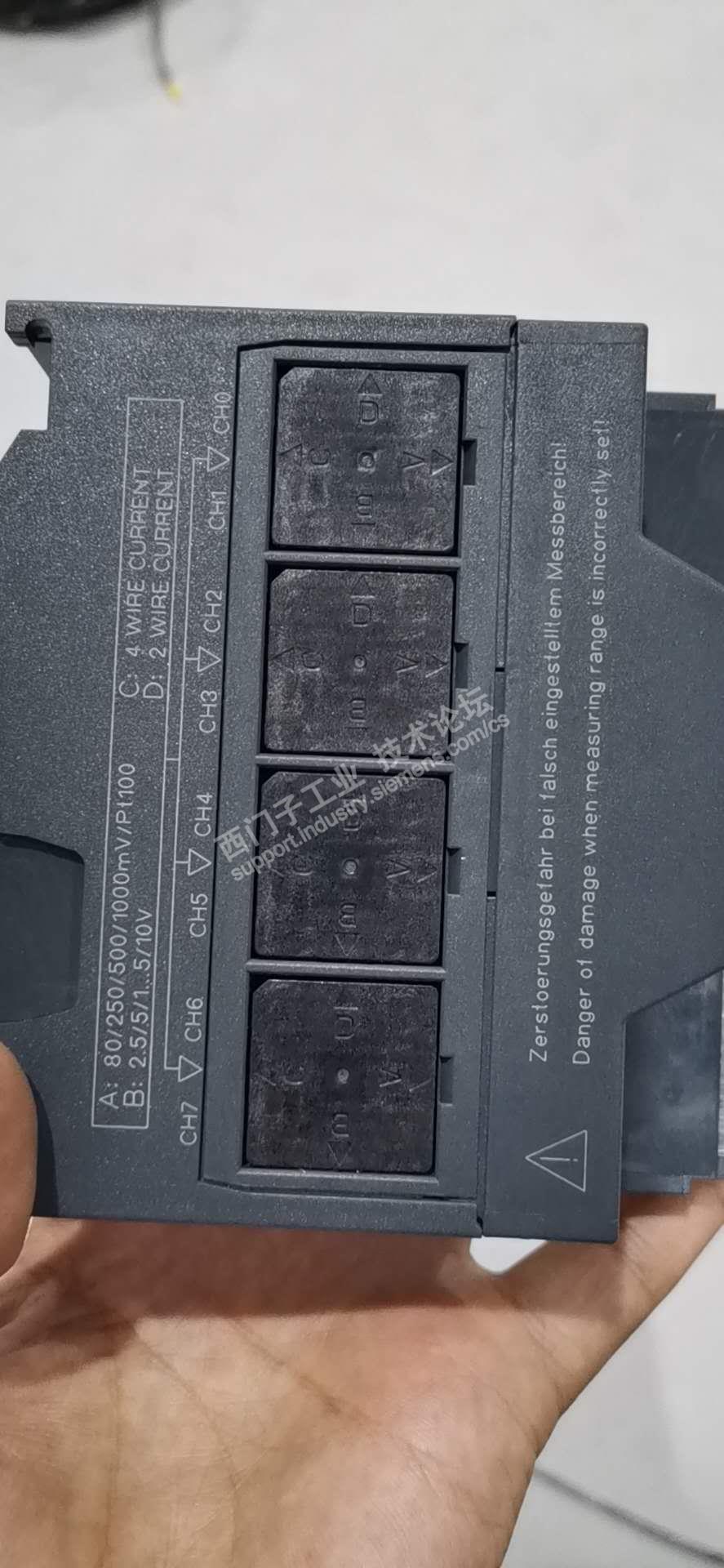

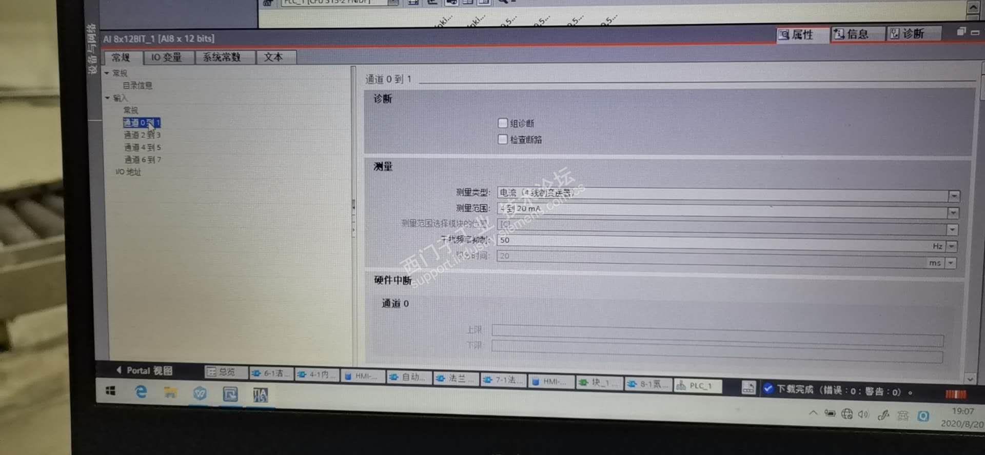

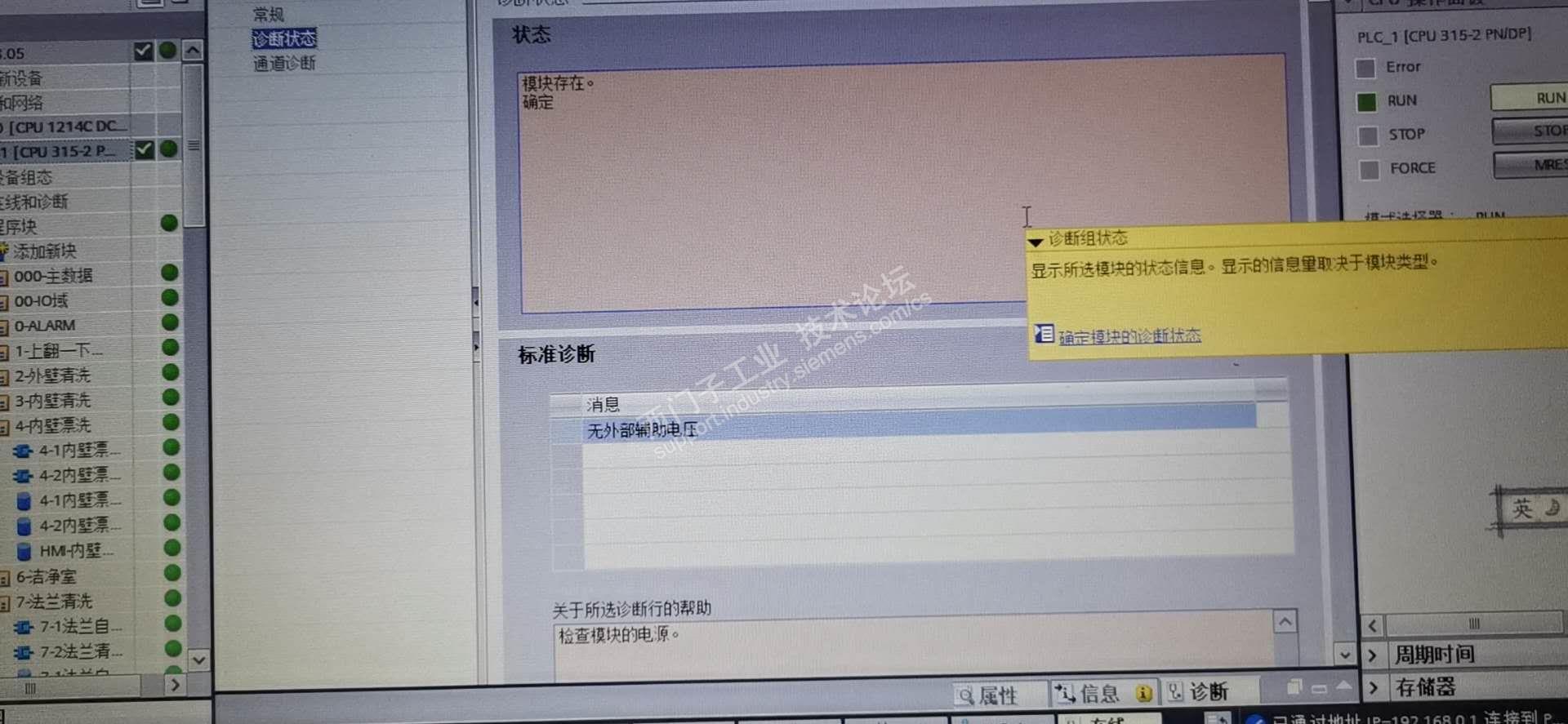

用西门子315C-2PN+两个模拟量输入模块331-7KF02-0ABO模块,配置为四线制4-20mA输入,接线是按照接线图上的将2接模拟量输入信号正,3+10+11接模拟量输入负同时和0V短接,组态配置选择四线制4-20mA,配置完成后下载到PLC仍然报错,求助大神帮忙
