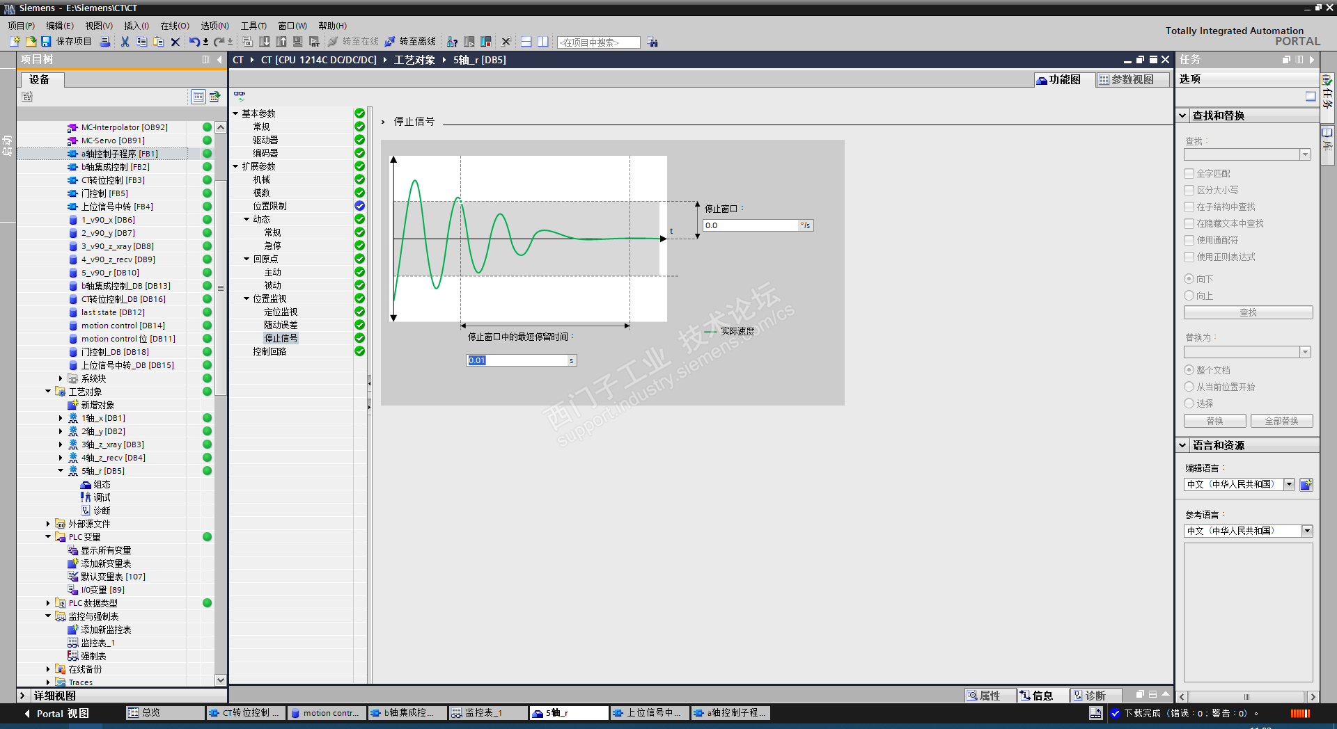

当停止窗口的值小于一定值时走完绝对定位或者相对定位都没有DONE信号,求解惑。为什么要改小是因为走很小角度时停止窗口的值过大会导致Standstill信号在实际运动过程中信号不变化。
