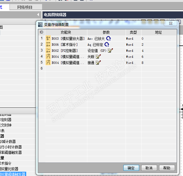

回复:维纶通触摸屏按钮控制LOGO 中的一个点如何做啊 比如就像触摸屏控制S7--200的M0.0接通断开

我看你这程序用了模拟量阈值触发器,不用借用AM点了呀,要想集中给定的话就用AM点。需要将AM点对应的地址写到VM映射表格中,在触摸屏中也使用同样的地址就可以了。如果直接用阈值触发器,就把触发器的地址填写到映射表中,这个地址可以随意,但不要与其他的重复,一般都是自动填进去的。
