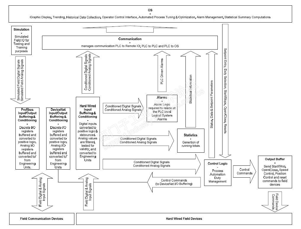

由“PLC程序数据流”一图看如何组织编写PLC程序
797
2020-08-23 14:44:09
图-PLC程序数据流
由上图“PLC程序数据流”可以看出程序由几个主要部分组成,
·仿真
·通信
·控制逻辑
·报警
·统计
