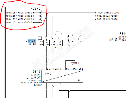

性急吃不到热豆腐,豆腐噢,噢魔麽!深有体会,上周五,我们的穿孔机设备突然跳电,WINCC画面总线上DP只有二个是通的,而我们的PLC电源是另一路电源。
维修人员在现场满大街转,一会儿在总控室查电源,一会儿在现场电气柜查电源,一会儿在查直线编码器上DP线的终端电阻。半个小时过去了,我没有接到通知到现场去诊断故障,我刚好在办公室没事去现场看看,知道设备停了,问他们发生什么事了。
知道跳电后,我説不要乱,先查图纸,从控制电源查,查S344的按钮结果在PLC上没有任何反应,我说模块都没有电怎么有反应,不要从此处查,从Q941查翻开图纸,结果要跳到M00+100页去查,复印的纸张的图纸上缺少了页数,查个Q941不好找,没办法,从PDF电子版上去CTRL+F很快就找到了,Q941的电源来自Q1000,
此时维修人员在用电笔测有没有电,我说你们的万用表呢,此时我试了一下总的断路器上的CLOSE和OPEN是否跳了,结果没有跳,我并没怀疑断路器上张头没有电,等他拿万用表一量,结果没有电,此时想到了才是我们总配电房的断路器跳了,因为那边是施耐德的断路器设置的灵敏度比我们现场的要高。配电房我们是外包的,要找供应商拿钥匙开门,他们过来之后,我也过去了,一看确实跳了,那么问题来了,为什么会跳呢?当时设备正常运行跳的,造成跳电一个是有短路,另一个问题是过负荷,现场最大的负荷是5台220KW的电机是通过软启动的。
如果是短路,我们送电会再次跳闸,如果是过负荷,那不会跳,因为电机没有启动,电机如果有短路也会跳闸,经过商量决定试送一次电,然后现场电机一个一个启动,这样才可以知道可能是那台电机出问题了。
送电后断路器没有跳,然后准备起动机器,控制电源也可以送了,电机一个一个启动没有出现问题。
应该是过负荷,在穿孔过程中,导致5台液压电机短时过负荷。
开始生产3 天之后也没有再次跳电。
