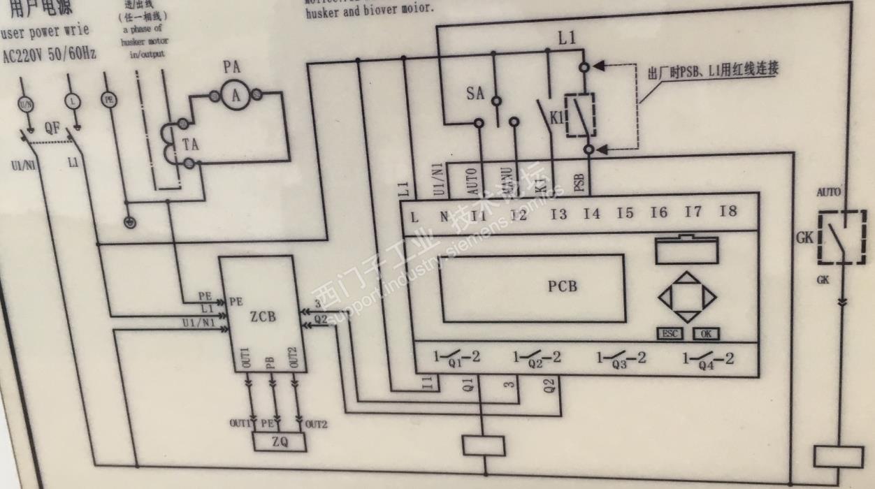

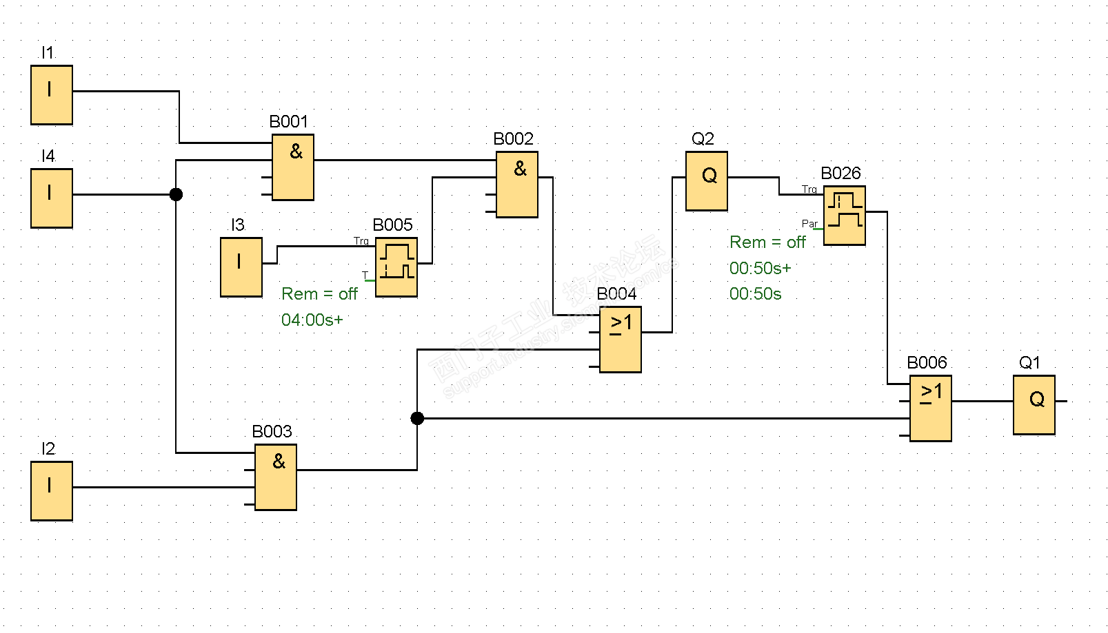

回复:求助1FB00-0BA6更换成1F08-0BA0以后不能使用
手机用户20200824130663
注册时间:2020-08-24
发布于 2020-08-24 10:04:11
2楼
这是电路图和程序图,小白一个,求大神帮帮忙
