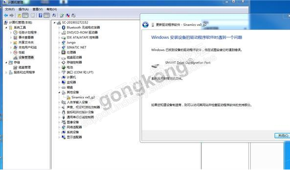

相信大家在安装V90伺服的USB通讯口驱动时经常遇到这样的情况:
(备注:安装失败的图忘了截了,在工控网里找了一张,也是问的这个问题,但底下给的方案也都无法实际解决这个问题。)
网上有很多方案都不能成功,大多是都是重装系统才能解决问题,我一直也被这个问题困扰,今天突然在驱动安装日志发现,产生这个问题的根本原因在于驱动安装原始路径[C:\Windows\System32\DriverStore\FileRepository\mdmcpq.inf_amd64_neutral_b53453733bd795bc]不存在,只要把这个路径文件补全,问题即可解决。
为了方便大家我已经把[mdmcpq.inf_amd64_neutral_b53453733bd795bc]文件夹和其中的文件压缩上传,产生这个问题的朋友只要把这个文件下载解压到[C:\Windows\System32\DriverStore\FileRepository]文件夹里驱动即可自动安装了。

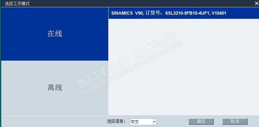

以下是可以连接上伺服的截图:
mdmcpq.inf_amd64_neutral_b53453733bd795bc.rar
