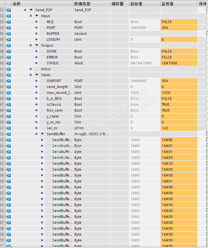

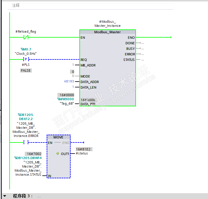

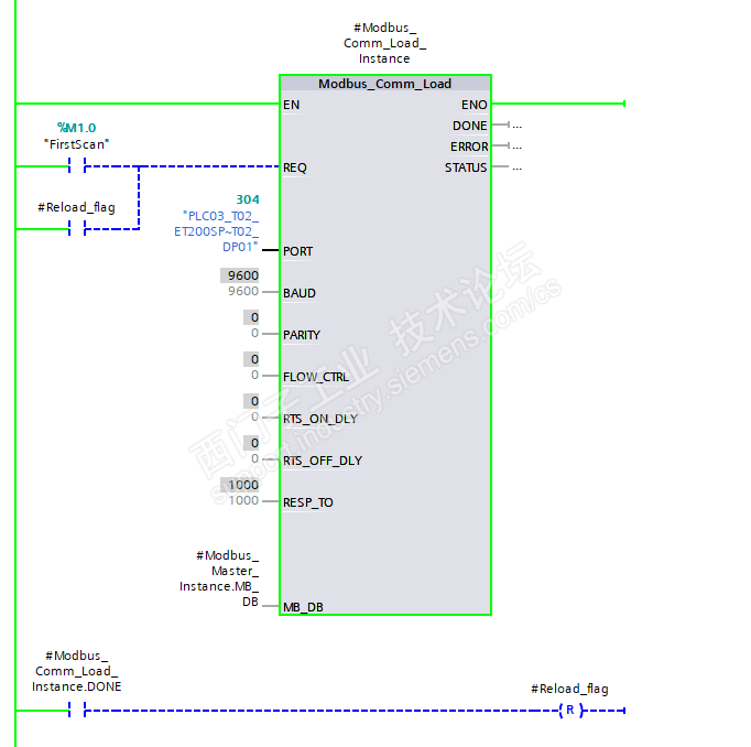

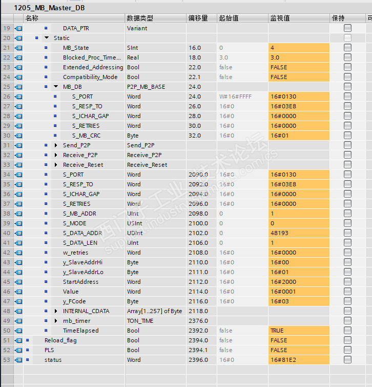

见图,通讯设置 9600 8 1 无 ,手册看遍了,电话打了两通,没结果,希望论坛大佬支招,实在没辙了,该用的手段都用上了。补充一句,我把串口工具挂上去监听,PLC能正常收不报错,拔掉就报81E2 81E7,通讯距离5米以内,电阻也加了,有屏蔽。重新组态重新写了三五遍没找到原因。
