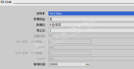

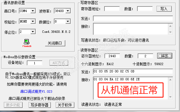

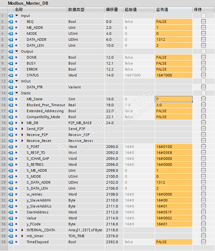

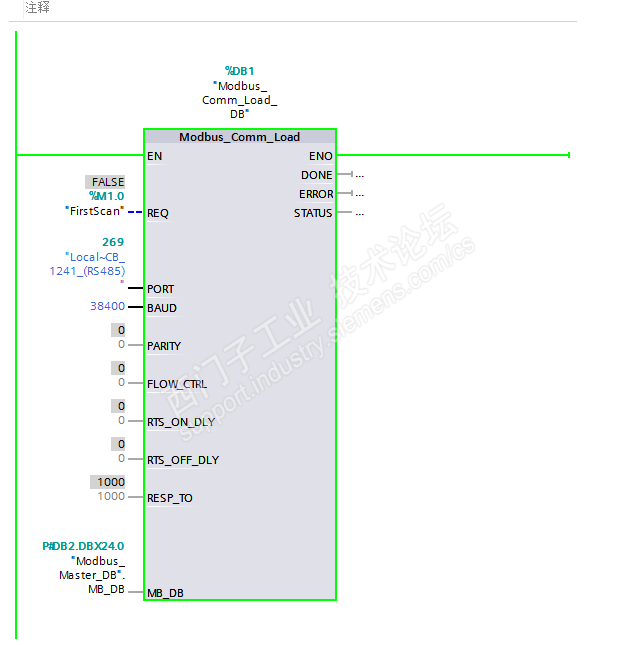

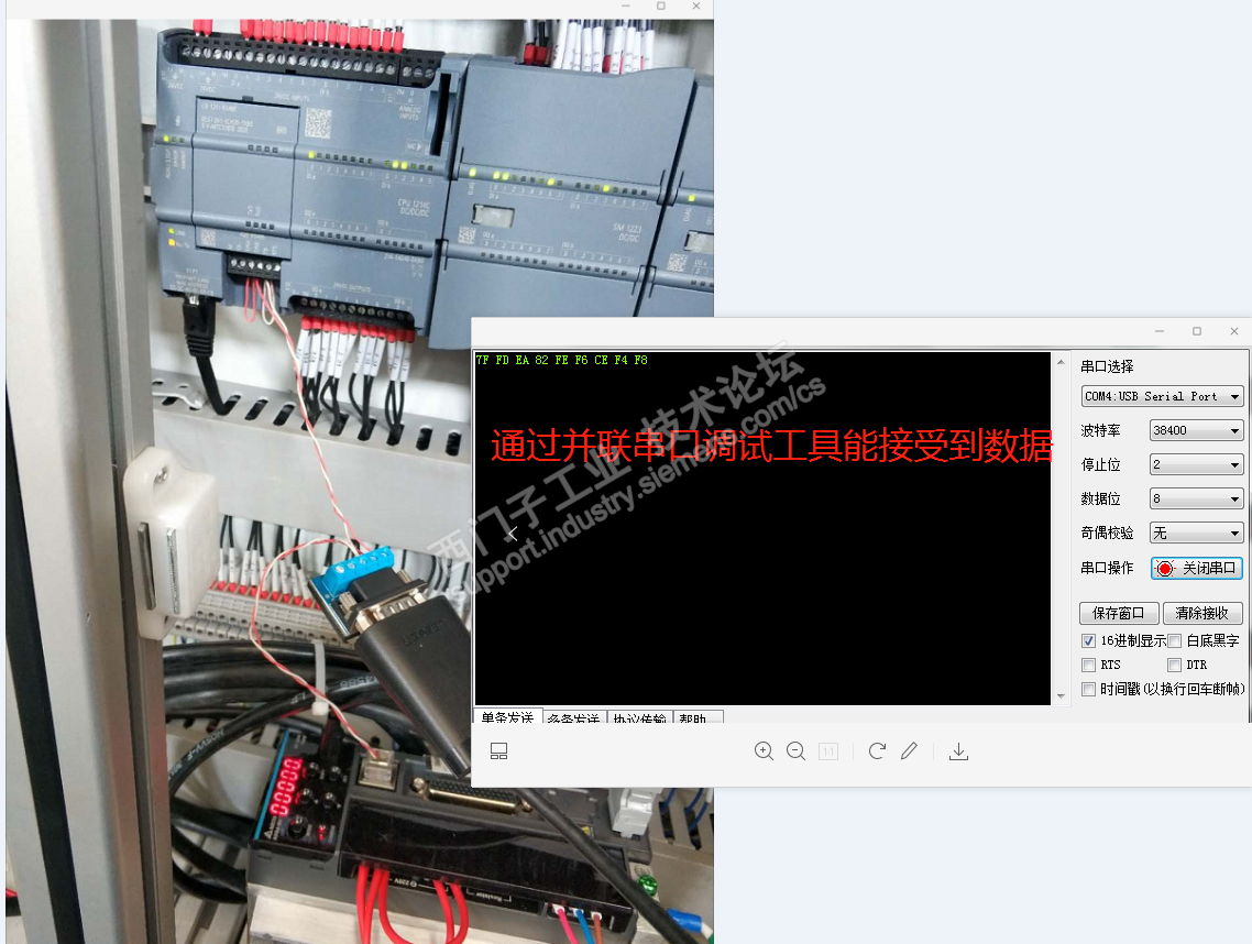

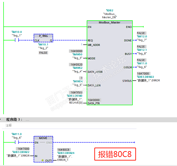

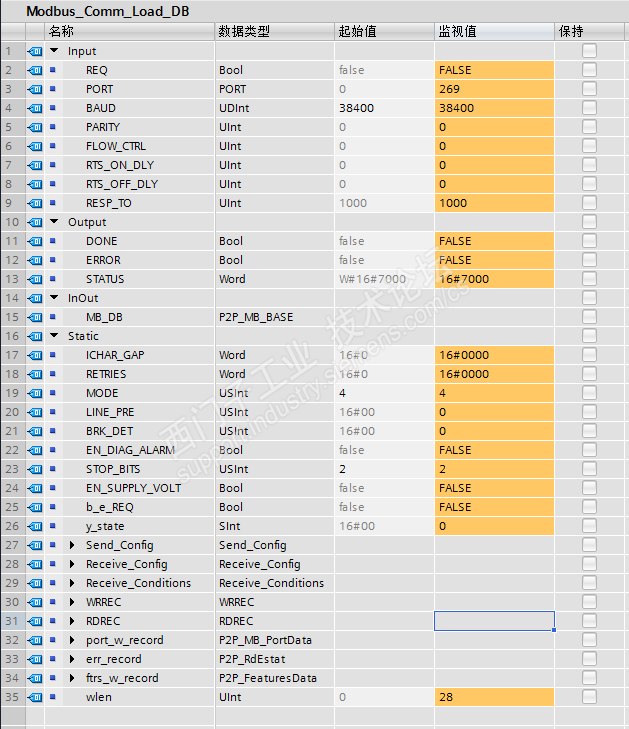

PLC走modbusRTU与台达伺服通信,
伺服能正常读写通信,PLC的masterDB一直报错
80C8
从站在设置时间内未响应,检查数据传输率、奇偶校验和从站的接线情况。
