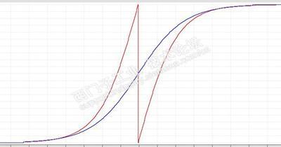

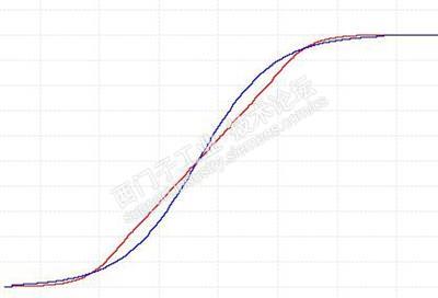

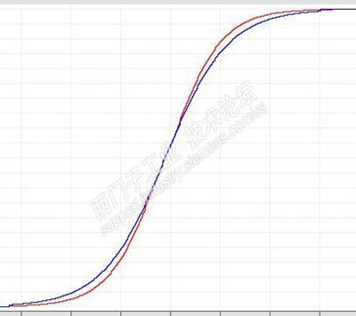

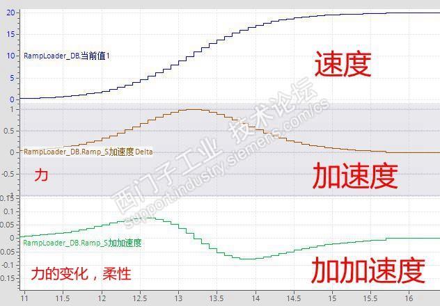

可以用S曲线算法把线性斜坡的转折点做倒角处理。
圆滑区和线性区的范围、整体的渐变速度、步幅的加速度,都可控可变。可以用来建立合适的过程变化方式。
这张图片是刻画首尾的半S算法。
