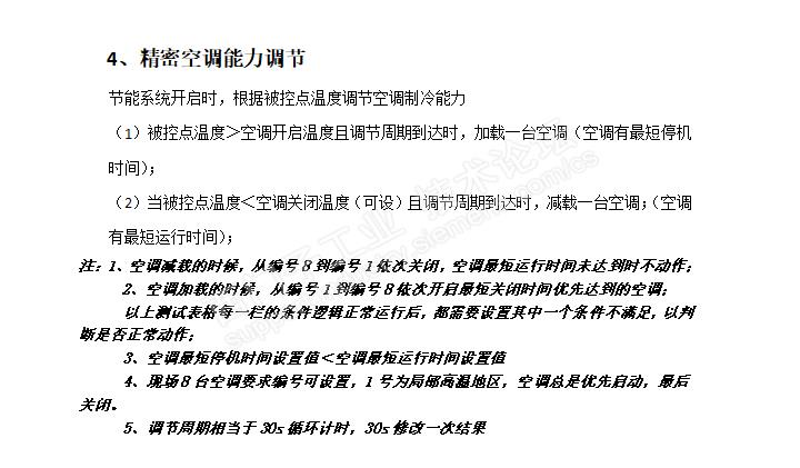

       要求如图,大概就是,室内温度大于空调开启温度,30s为一个周期,周期满足就开启一台空调。每台空调还有最短运行时间跟最短停止时间,如果我要开启1号空调,但是1号空调最短停止时间还没满足,这个时候我就优先开启2号空调,下一次开启的时候,1号满足了我再开启1号空调。
       自己写了点程序,顺序加减载没问题,就是在最短停止时间跟最短运行时间的处理上,没想到太好的办法,希望各位大佬能帮忙给点思路,谢谢
