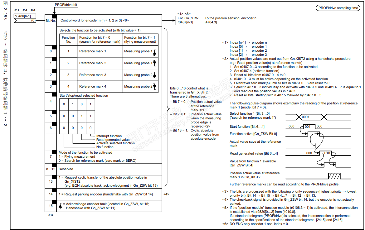

81或者83号编码器报文中有相关的内容,具体可以看S120的参数列表手册
简单说利用了编码器的零脉冲
下面是手册中的说明,左边是报文,右边是过程
