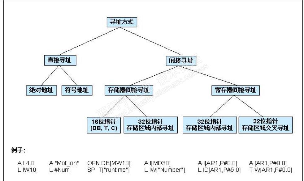

程序结构、算法这些先不谈,STL指令手册在论坛上可寻,asdf6侠也给出了STL程序的每行注释。正如你提出的问题一样找到切换模式的信号(寻址问题)。先在下载中心找如下的手册吧,寄存器也一并了解。。。
