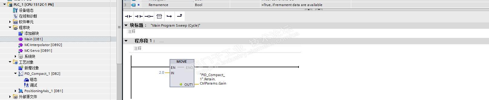

回复:TIA 的PID参数的动态改变

右击打开DB编辑器。Gain Ti Td就是P I D 三个参数。根据需要直接赋值
