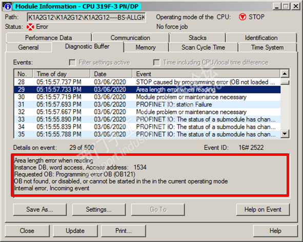

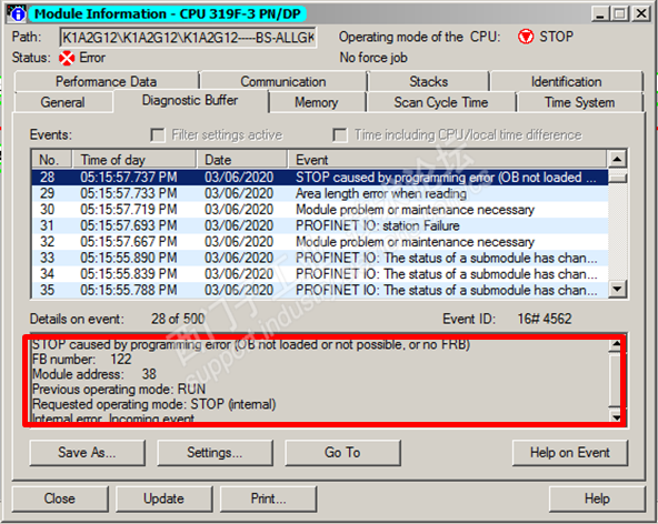

         公司有几套PLC,没有网络故障时,一直运行正常。但是在网络闪断时,CPU会进入停机状态(编程错误),直接暖启动后又恢复正常运行。这个现象很怪异,为什么正常运行时,不能识别到编程错误(错误程序一直在调用),非要网络闪断时才能被发现。
         邀请各路大神答疑解惑! 备注:OB121在本公司禁用!!!
