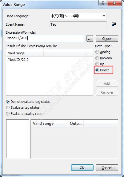

回复:WINCC变量输出域能让整型变量计算输出实数吗?

在输出域的动态部分,组态动态对话框:
