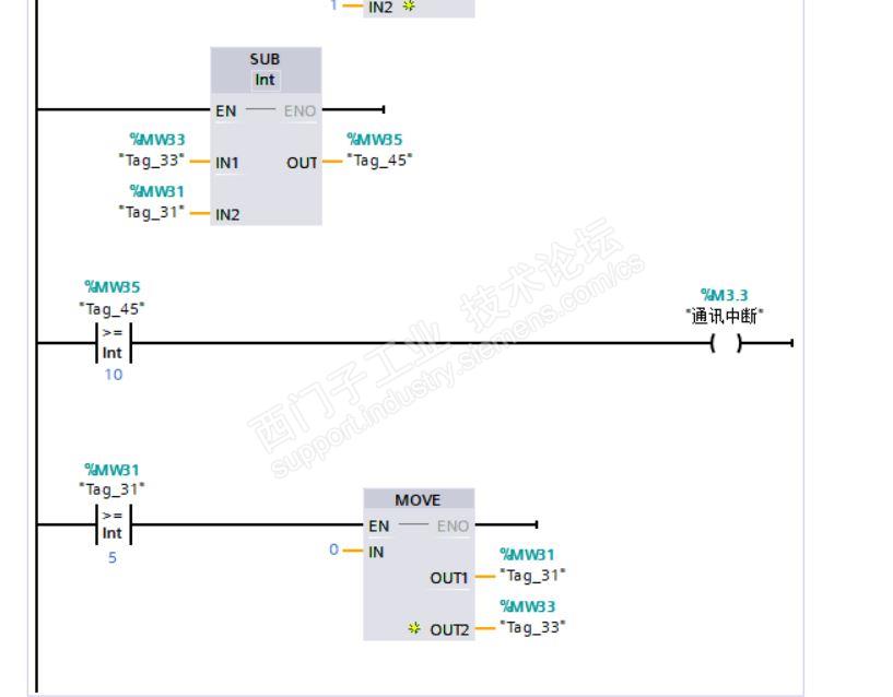

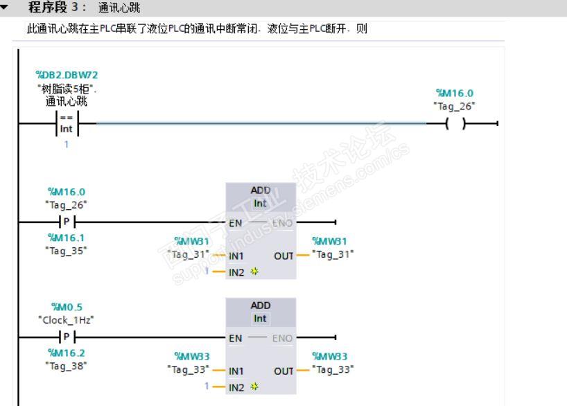

我最近一个项目需要几个1200的S7通讯,担心网线断,自己做了心跳,请大家看看如何简化
发送方:
MW30发送反复一个0和1给对方
接收方:
