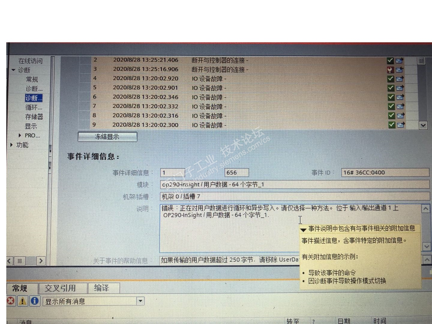

各位大神,今天调试S71513与康耐视相机时碰到一个问题,当我把数据写入与相机的用户数据交互区,并触发交互信号,CPU就报错了,如下图。而且这个错误会一直存在,必须CPU断电重启才会消失,一旦我再次触发那个交互信号,CPU就又报错了。你们有碰到这个情况吗?这个报警代表什么含义,循环写入和异步写入,让我只用一种。
