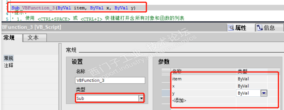

我的意思是,我想在博图中自定义一个含有鼠标焦点的函数(无返回值),而wincc可以添加过程声明(添加byval item)且调用时不需要重新赋值形参,但博图添加byval item、byval x、byval y,调用时会需要重新给定参数,相当于item、x、y就是个形参,而实际上item、x,y是win系统引用对象,这个引用是怎么引用的啊?
自定义全局函数:
调用自定义函数:
调用函数vb脚本显示:
哦,这个没办法实现
你可以用C脚本获取鼠标坐标的
