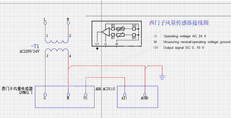

一个西门子QVM62.1的风量传感器输出0-10V信号需要接到一台ABB510变频的的AI端口,传感器是AC24V供电三线的,也就是变压器的一边需要和变频的AGND连起来,请问这样有什么问题么,问别人说是交流会干扰0-10V信号,要是这样可行,AGND端是不是必须的,英文部分是西门子风量传感器说明书上的描述。
