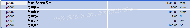

按向导做完设置做完优化后P2000-P2006就都有值了。
P2000是向导里有的,是我填的。参考转矩我没填过呀,电机优化的时候算的吗?
电机铭牌算出来额定转矩应该在4.3Nm左右,但是P2003显示8.9Nm。差不少。
我想知道P2003的8.9是怎么算出来的?
差的很多我可以直接改小吗?因为是参考值,调小了会不会影响变频器内部的功能。
