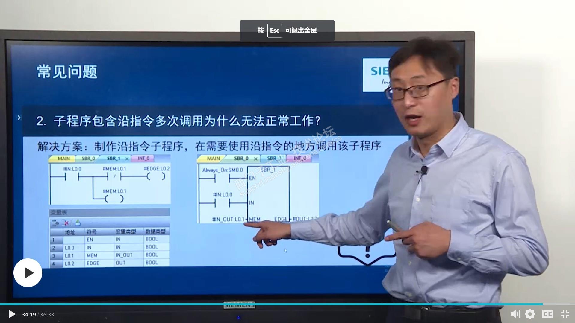

如图制作了沿指令,不知道怎样调用。
