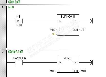

以下是引用夏雪华在2020-09-01 15:55:13的发言 >
谢谢,请问MB0变化时进行VB0~99到VB1~100块传送,大概是这样子吗
不要长期执行mov呀,浪费资源。并到上面去就是了。
