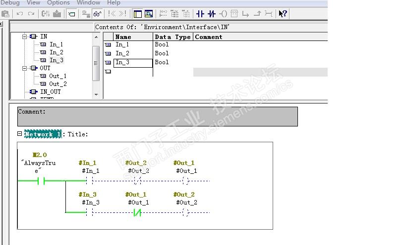

突然碰到一个很奇怪的问题,如图:在FC接口处定义IN和OUT变量,如果在程序中提前使用OUT的值那这个值应该是谁的?1、上个周期计算出的;2、随机值;3、在被调用时先把实参的值读过来用,使用后把计算的值再输出到实参。
根据FC块说明,IN只能读,OUT只能写。如果是按照3的话那功能岂不是和IN_OUT的功能一样?经过测试应该是按照3,先读过来用,然后再写。
请帮忙解答一下流程是怎样的。
