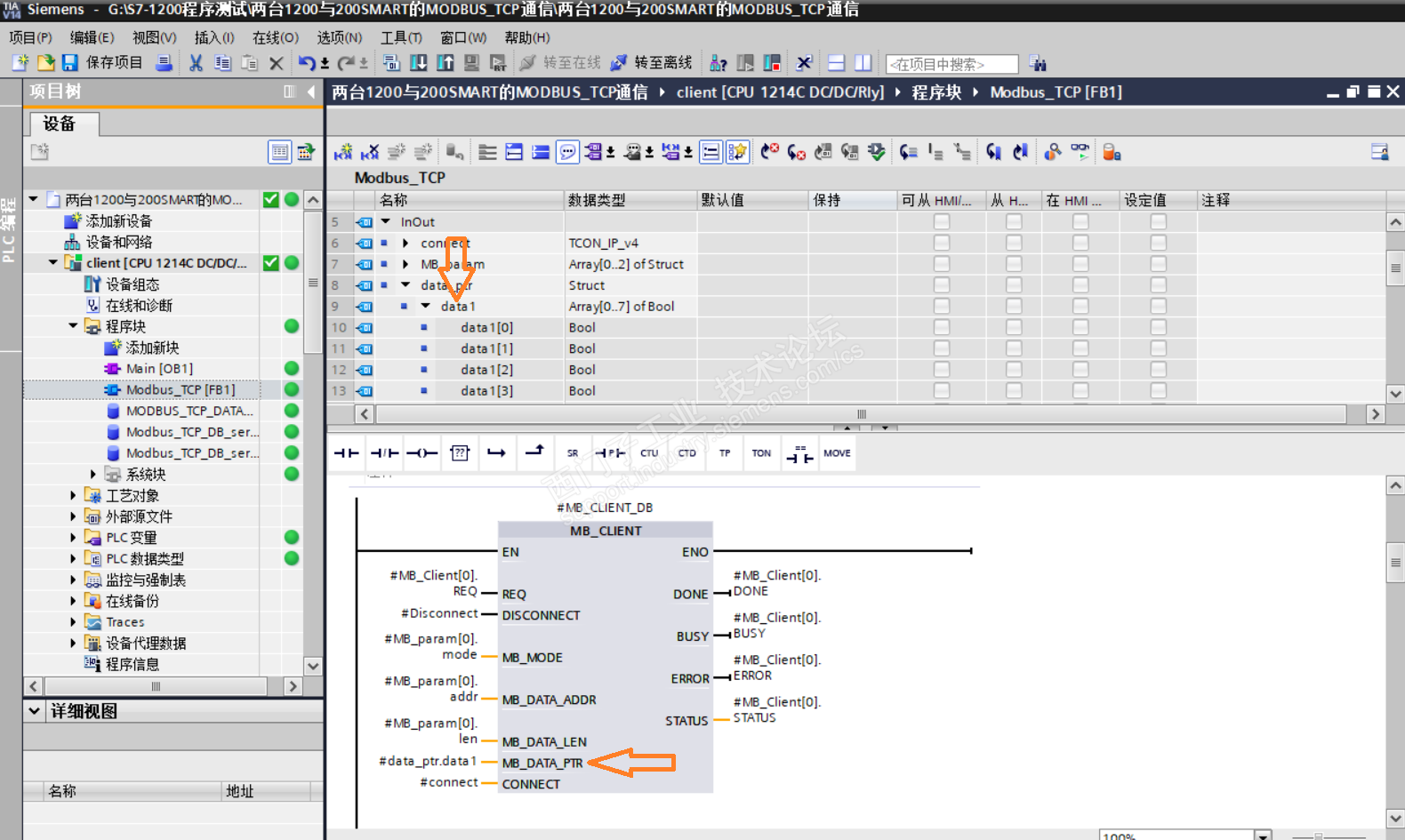

两台1200做MODBUS TCP通信读取不到IB0数据的
飞行的阳光
注册时间:2020-03-28
764
2020-09-02 09:26:01
程序是实验两台1200PLC和一台200SMART做MODBUS TCP通信的实验,其中一台1200做客户端,另外一台1200做服务器1,200smart也做服务器2,建好轮询程序后发现客服端1200通信读取不到服务器1200的IB0数据,但是读取1200其他数据就没问题。所以请教下各位是哪里出现了问题,看下图我客户端针脚MB_DATA_PTR的定义。我觉得是这里出了问题,附上程序
