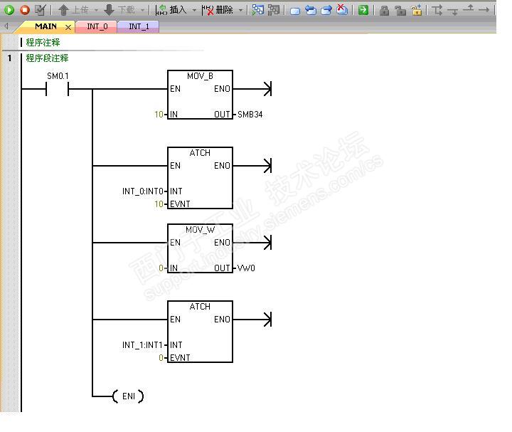

1)  定义一个定时中断_0,时间定义为10mS;

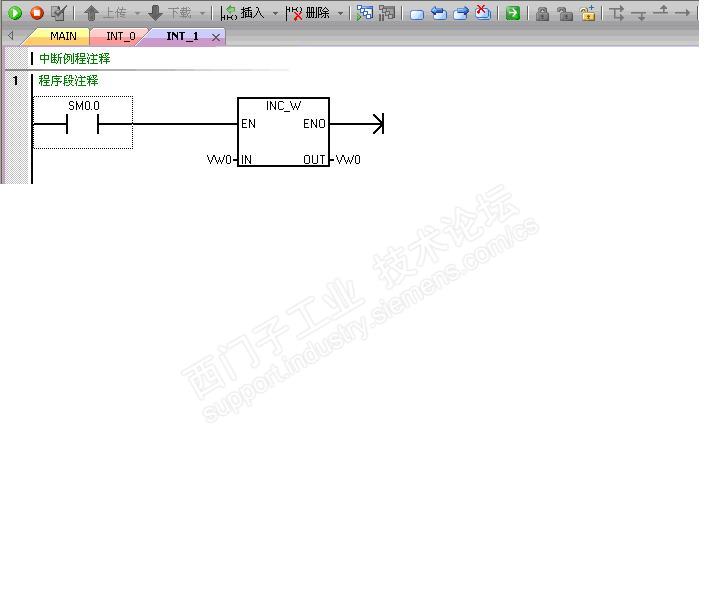

2)  定义一个I0.0的上升沿中断,中断事件号:0;

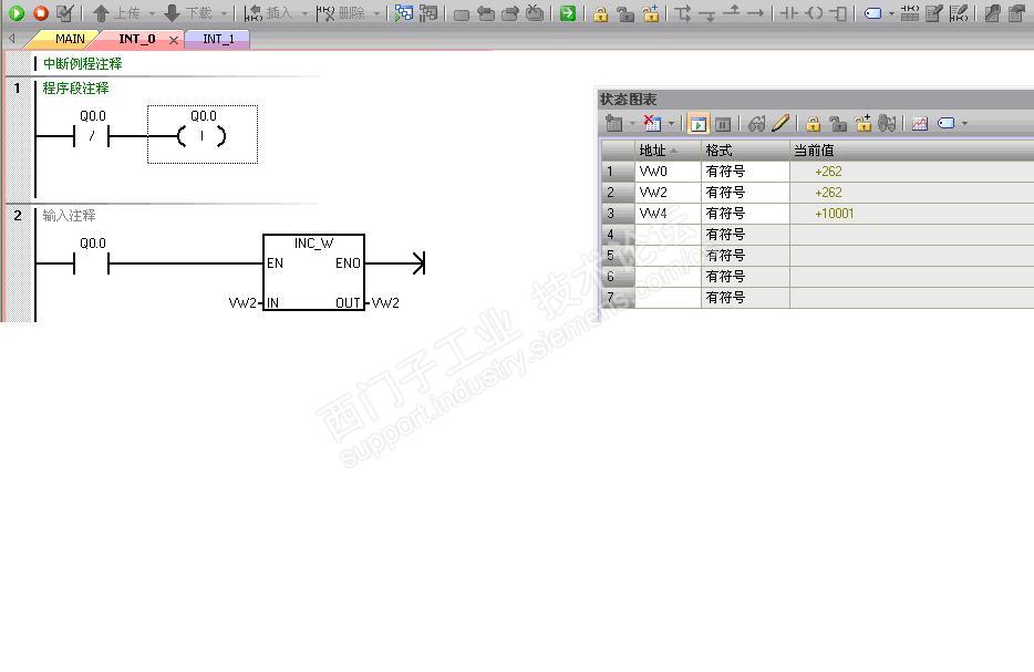

3)  在定时中断_0中做一个常规线圈输出,Q0.0作为外置I0.0输入上升沿中断的触发源;
4)  如果常规输出线圈与上升沿输入中断的次数相等,说明这样的控制程序可以满足控制要求;
5)  加入FOR/NEXT指令延长程序的扫描周期,再模拟仿真测试结果。
程序:
1)  主程序初始化:
2)  定时中断子程序:
3)  I0.0上升沿输入中断子程序:

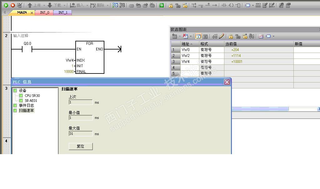

我再次加入循环FOR/NEXT指令,加大对plc的扫描周期,哦,对了,先看看没有循环指令的周期吧,等一会儿好做对比。
没有循环指令的扫描周期,图示:
加入一个循环指令的周期,图示:加了一个10000次的循环,2个中断次数差异就非常明显了。
我再将常规输出改为立即输出,图示:其它程序未改变。
当变更为立即输出线圈时,刚刚测试的差异马上改变,基本没有次数差异了,由此说明,网友的程序需要立即输出作为项目应用是必须的。好不容易外接的I0.0输入中断,不如再测试几次其它条件下的结果:

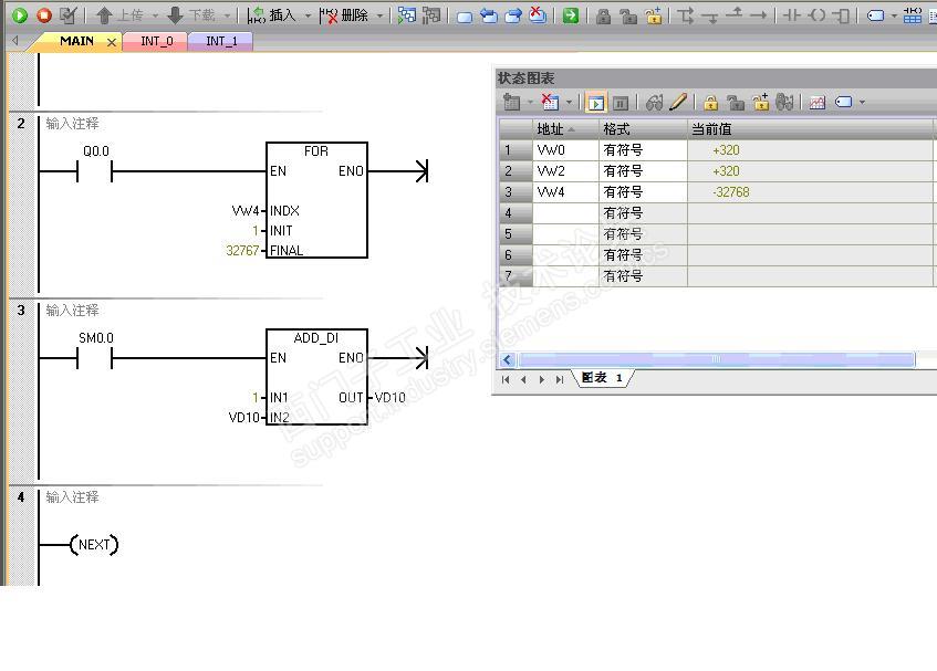

循环次数为最大值32767时的差异,图示:
没有差异,再看扫描周期,图示:
已经在96mS了,基本接近一般常规的控制程序扫描周期。看来,网友的那个高速计数器的程序是可以实现的。本想模拟网友的那个程序,因为手头上没有网友那个2000线数的编码器,所以,模拟测试plc的响应速度也从另一个侧面,验证网友的可行性,是可以的。
