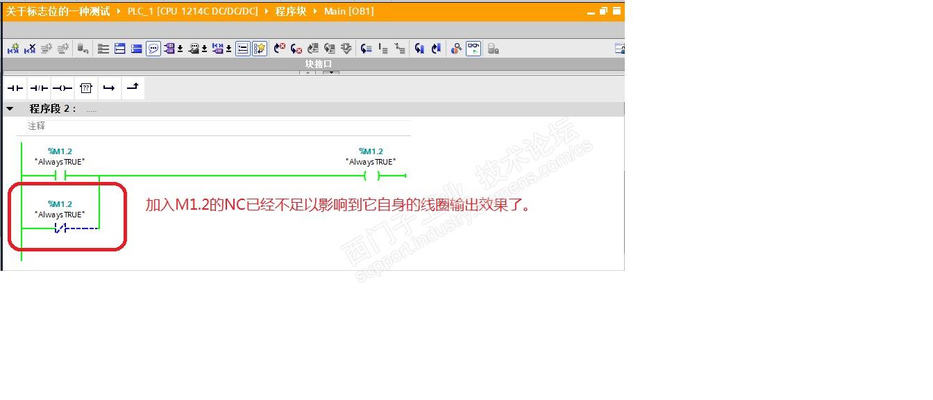

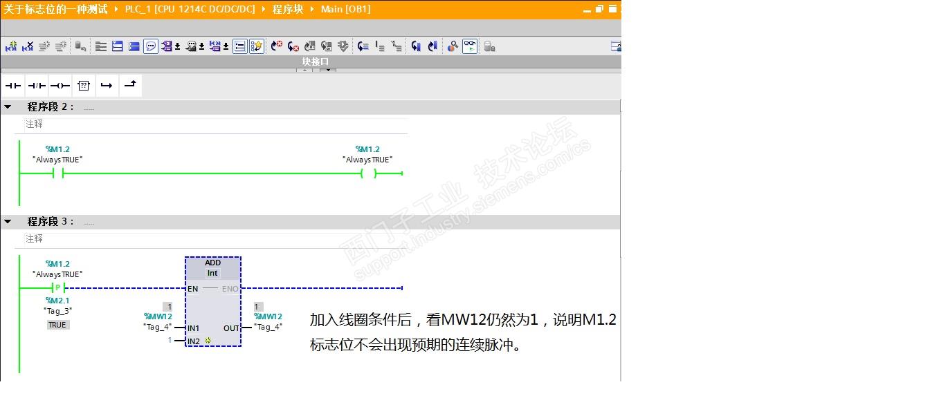

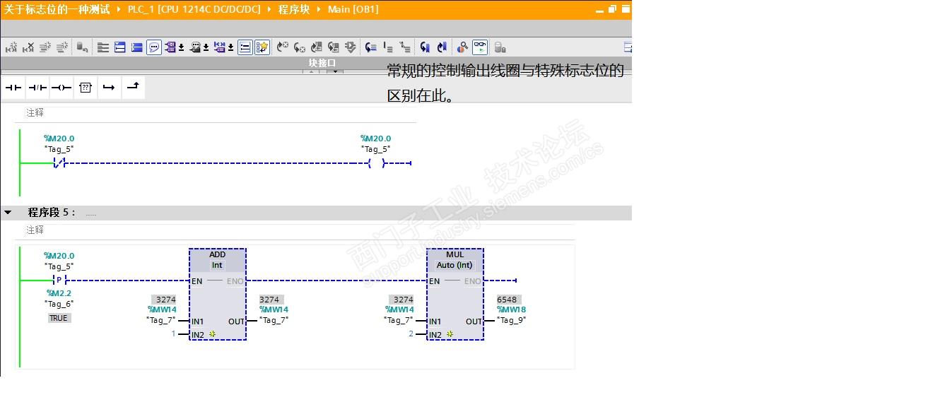

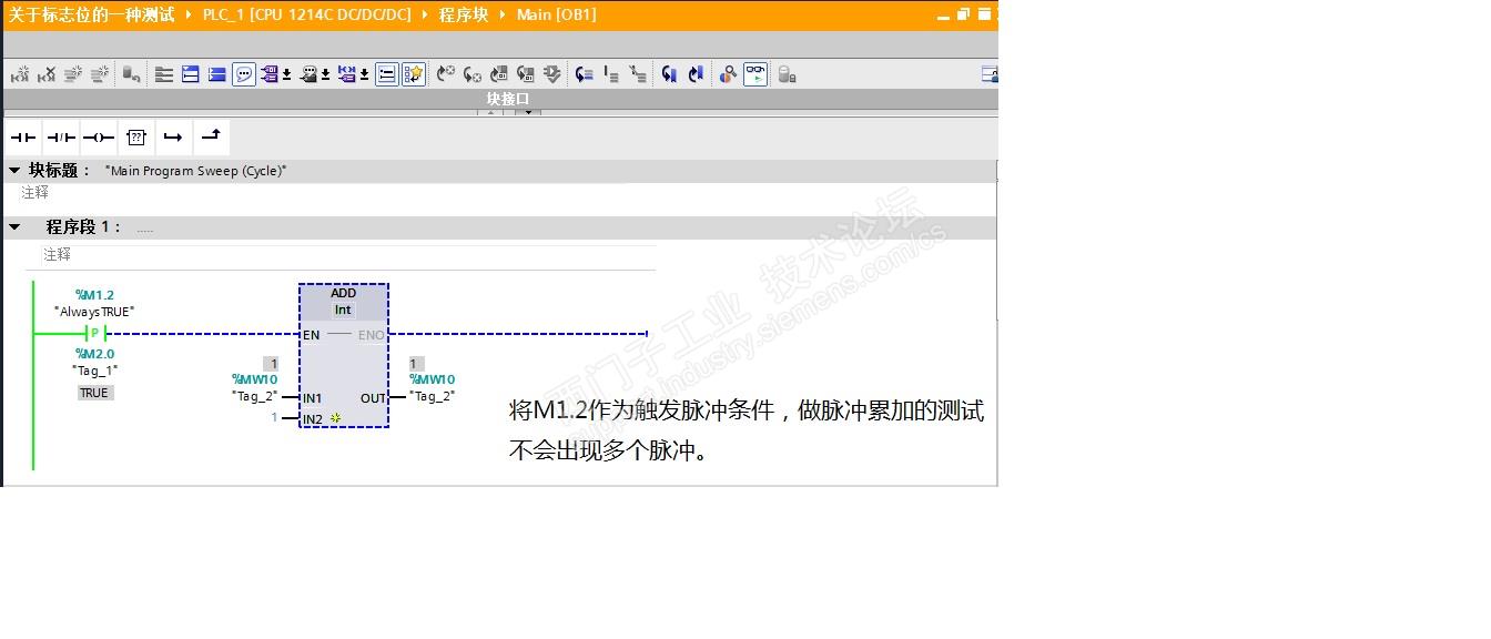

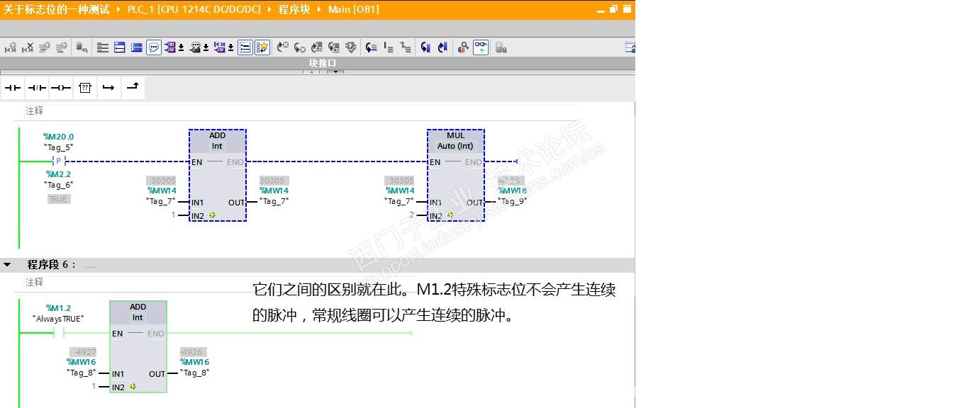

用5张图来说明这个特殊标志位的区别:
