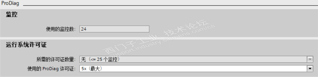

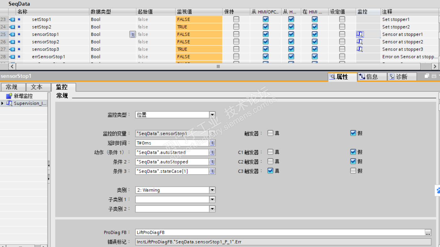

  1. 在PLC侧设置. 监控组态已全集成在 STEP 7 Professional 中。可用于所有 STEP 7 工程师站中,且与具体应用无关。仅对组态的监控数量进行许可,前 25 个监控可免费使用。

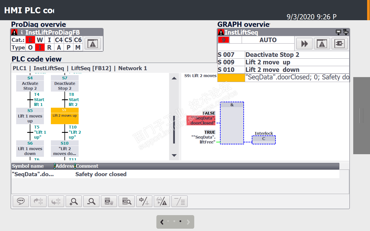

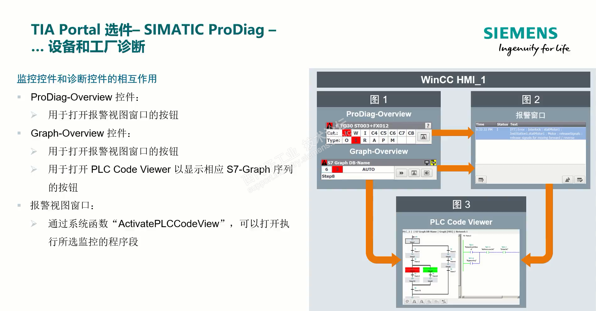

       画面调用
       PLC代码视图  GRAPH概览 ProDiag概览 报警视图 控件.
编写带监控的程序,当出现故障时,报警视图自动显示报警内容.
通过设置按钮事件激活 PLC代码视图 在HMI上查看PLC代码

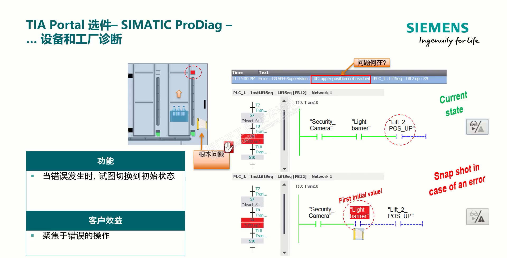

2.当可操作时,可以查看报警起始值与实际值.判断引起故障的真实原因.

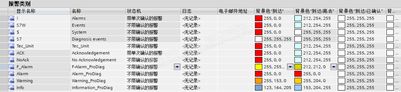

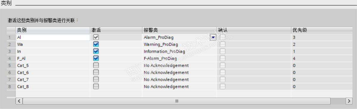

3.当项目报警内容过多时,可以采用分类的方法,规范管理.区分 报警 警告 信息 安全故障
设置不同类报警的颜色与优先级,更加方便直观在HMI上区分报警.

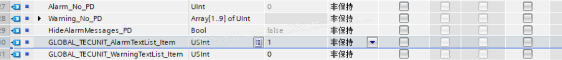

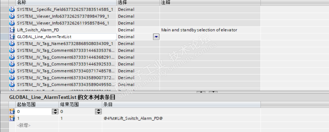

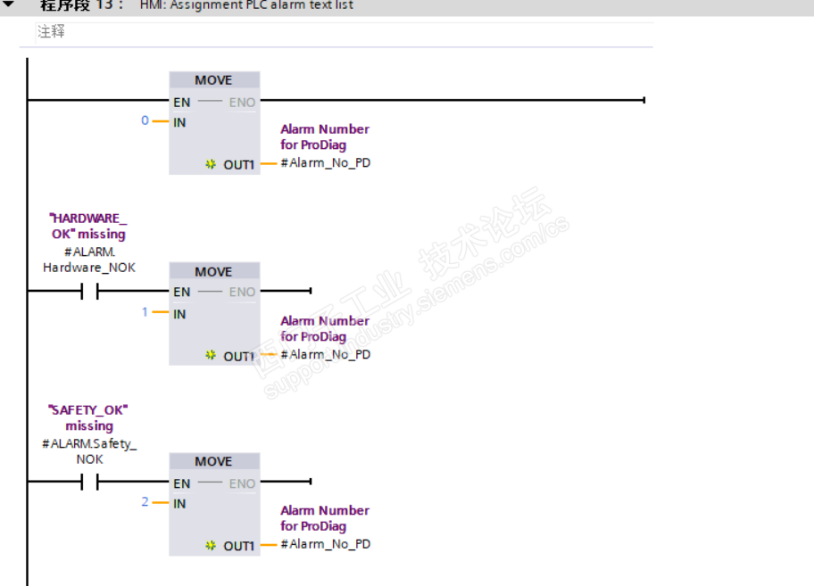

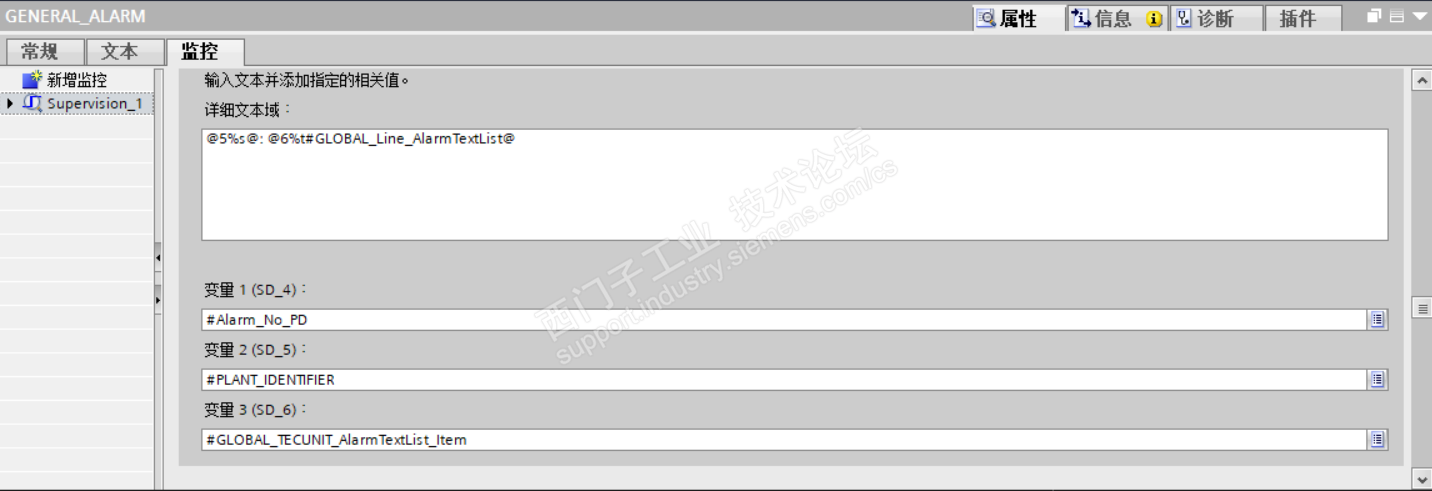

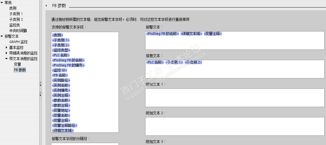

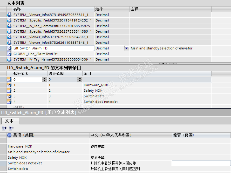

4.通过报警文本列表 组合报警内容
修改报警内容只需修改 “用户文本列表”。
还可以实现更多更复杂多变的报警内容。
