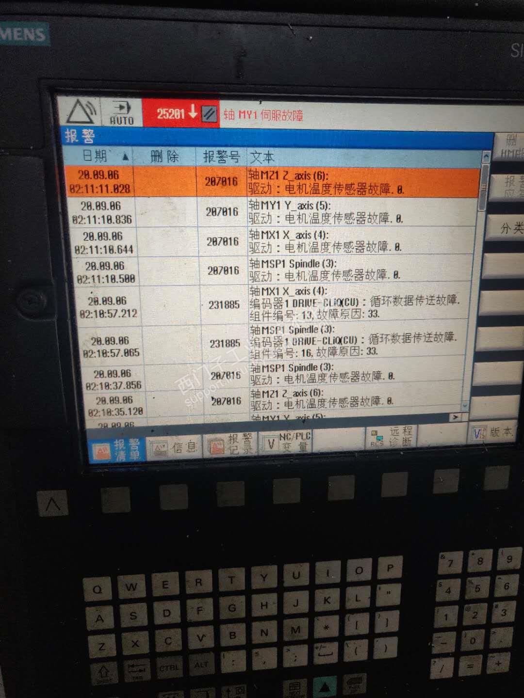

828D系统207016报警,驱动:电机温度传感器故障求助
2071
2020-09-06 09:07:43
每个轴都报这个警,每天都要发生几次,重启后正常。看字面意思怀疑是电器柜里温度高引起的,检查了电器柜的空调,效果也挺好,风也是很凉的,然后那几个控制器摸着温度有点相对偏高,检查了下面的风扇也是正常的,想着是不是散热不够,主轴和Z 轴控制器底部散热口处又加了2个24V小风扇,帮助加速空气流动。但没什么效果。求助。
