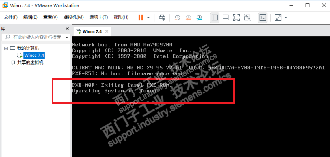

 您好,
您虚机中的系统都没有安装,怎么能开始安装WinCC?
图中红色框中,英文提示你虚机中没有安装操作系统。
我先给你解释一下,如果你需要使用虚拟系统,
  1. 首选你需要安装虚机软件,你现在用的是WMWare,
  2. 然后创建虚机,并安装操作系统,你现在只是创建了虚机,并没有安装操作系统
    如何安装操作系统,请参考百度,这里给你2个链接仅供参考:
    https://jingyan.baidu.com/article/48b37f8dcf8f4a1a646488f6.html
    https://jingyan.baidu.com/article/d7130635735fff53fcf47508.html
  3. 操作系统安装好后,你再安装WinCC。
或者如果你完全搞不定虚机,你就还是在现有的电脑上安装WinCC软件吧,你现在WinCC安装光盘也有了,找一台笔记本或者台式机,安装完操作系统后,参考安装视频直接安装WinCC。
