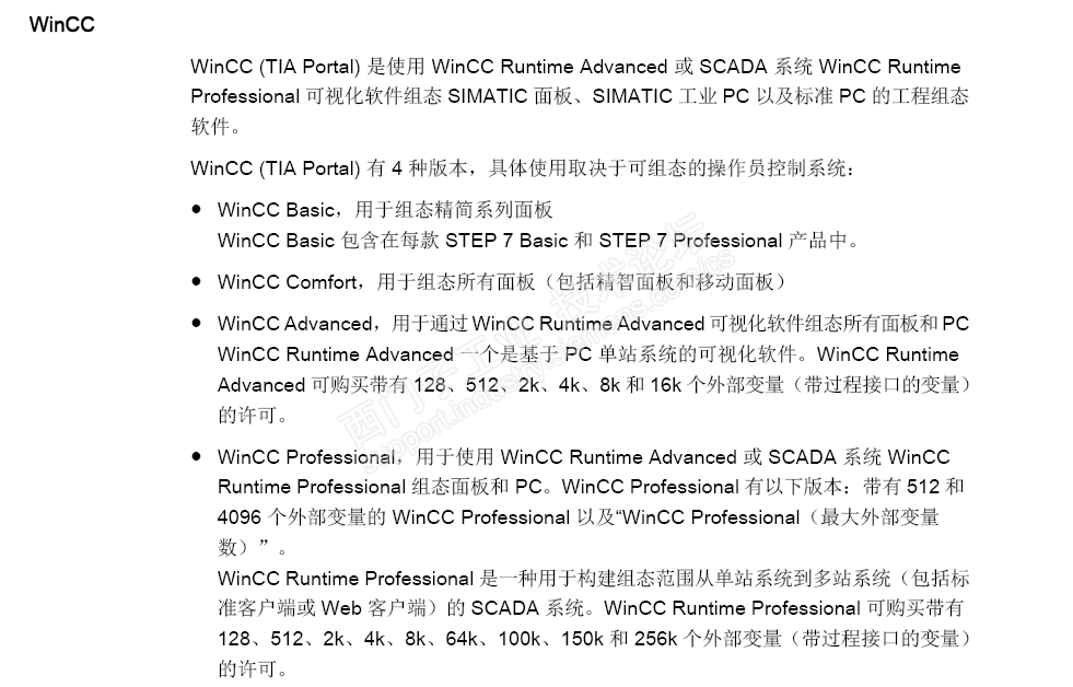

请教大家,我发现我的电脑里装有“WinCC Runtime Professional”。如果我要学Wincc组态,我电脑里要装“WinCC Professional”组态软件吗?这个组态软件要不要授权?
假如组态软件组态好以后,还要购买“WinCC Runtime Professional”运行软件吗?
