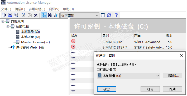

回复:TIA V16 正版授权激活
07lichk
    214
    41
注册时间:2015-11-16
发布于 2020-09-07 17:02:34
2楼
购买了正版软件后会有一个U盘,将U盘插入电脑上,打开ALM,在软件左边选择U盘,选中U盘后ALM右边会显示U盘里面的授权文件,全选U盘里面的授权文件点击鼠标右键-传送,在弹出的对话框“目标驱动器”选择本地磁盘C然后确定就可以了。同理可以将电脑上的授权传送到U盘。如下图:
